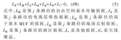

3 天波传播衰减的计算方法
3.1 任意一条传播路径接收点场强计算
假如以为短波系统是闭合传输系统,由发射机输出开始,到接收机输进结束,则线路总损耗为自由空间损耗、电离层损耗、地面反射损耗、高于MUF损耗、极区损耗及其他损耗构成。
(1)任意一条短波天波传播路径损耗计算表达式为:
(2) 则任意一条短波天波传播路径的接收场强为:
