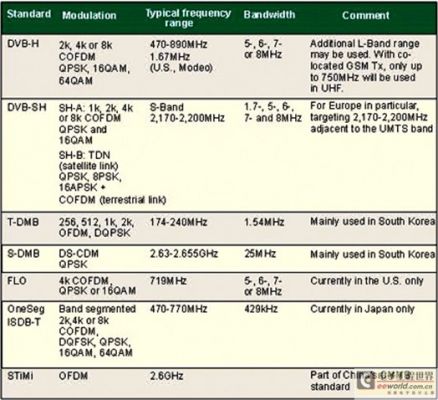

TUS9090无需外部滤波器、内存等组件,但如果TUS9090用于在VHF频带下接收DVB-T,就需要一个外部LNA。TUS9090集成了片上内存和逻辑内核,具备各种链路层和FEC功能。表1对DVB-H制式和其他新开发的制式进行了比较。

表1:移动电视制式比较

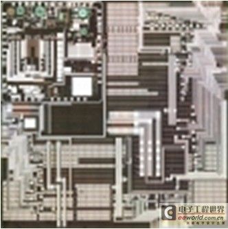

图2为英飞凌的单片集成电路TUS9090的实物图。英飞凌已于去年开始提供TUS9090样片,预计今年第二季度实现量产。另外,英飞凌还将射频接收器嵌入TUS9090,开发出独立的OmniTune TUA9000。目前已开始试供。
图 2 :TUS9090单片SOC内部物理结构示意图
