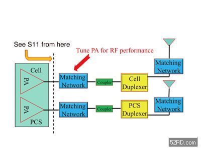

AWT6221参考设计的发展起始于功放进一步耦合与双工S参数的测量。在此测量上,零欧姆电阻被用来缩短电路板上的匹配元件,见图3。

反射系数(S11)针对频段2和频段5射频路径的频率范围来测试。功率放大器于不符合电路的输出形成一系列的阻抗变化,其结果显示于史密斯表格见图 4、图5。

研发AWT6221参考设计的下一步是匹配双工天线的阻抗,尽量减少在每个频段阻抗的变化频率。虽然简单的二元件从理论上看有超过窄带频率的优良表现,在更广泛的带宽中获得良好的表现,并补偿由于生产的公差和温度的变化,或电压造成的可预期变数,往往需要额外的符合要素。 3元件为两种频带选择的结果显示于史密斯图表。匹配的网络大大降低了在双工下的阻抗变数,从而简化了可符合的其余电路,见图8、图9。

研发AWT6221参考设计的再下一步是功率放大器和耦合器+双工之间的配对。再次,针对频带2和频带5,为射频路径的频率范围来测定的反思(S11)见图9-1;最终是要用于制定可符合在WCDMA运作中,每个频段以最小的阻抗变数,优化功率放大器性能要求的网络。与以前一样,3元件网络才能实现良好的效能;结果显示于图10、图11的史密斯图表。
