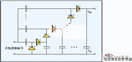

RF-DC转换电路基于电荷泵电路设计,其原理如图5所示,芯片设计时用栅源短接的增强型NMOS管代替图5中的二极管。设RF-DC转换电路所需二极管的最小个数为n1,则所需电容个数也为n1,由于每级电荷泵由2个电容和2个二极管构成,n1必须为偶数。
(2) DC-DC转换电路
DC-DC转换电路也是采用电荷泵原理来设计。由于电子标签解调电路已有本地时钟电路(通常采用CMOS环形振荡器产生幅度为VL /2的时钟信号),因此用时钟信号代替射频信号对电荷泵充电,并从RF-DC转换电路已产生的直流电压VL开始充电可以显著减少DC-DC转换电路的电路级数。设此电路所需二极管最小个数为n2,则此电路所需二极管最小个数n2为[6]:
其中表示偶数上取整,即先执行上取整,如果上取整后不是偶数则数值加1。
