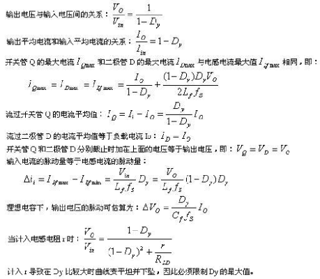

2.1 CCM时的基本关系:
Q导通时为电感Lf储能阶段,此时电源不向负载提供能量,负载靠储于电容Cf的能量维持工作;Q关断时,电源和电感共同向负载供电,此时还给电容Cf充电。变换器必须接负载,不然会因能量不断送到负载端而使Vo不断升高而损坏。
