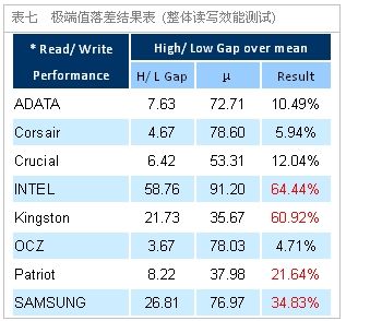

(二)极端值落差(High/ Low Gap over mean)
极端值落差是指一颗SSD最佳与最差效能表现的差距,同样也是评估效能稳定度的重要指针之一,当两者差距越小时,代表每次SSD执行任务时都能有相近的表现;反之当差距越大时,便代表着SSD的稳定性越不足。此次我们设定SSD所有测试结果中,前10%效能表现与后10%效能表现的差距必须小于所有平均效能的20%才是符合标准。
同样以整体读写效能测试(Read/ Write Performance)为例,共有四颗SSD能符合标准,其中又以OCZ与Corsair的表现为最佳,极端值落差仅占平均效能的5%左右。未达标准的四颗SSD则有两颗出现了大于60%的结果。由于此次采用的比较方法为为相对落差比较而非绝对落差比较,因此虽然ADATA与Patriot的极端值落差相近(7.63与8.22),但各自的平均效能不同(72.71与37.98),因此也就出现了极为不同的评量结果(10.49%与21.64%)。
