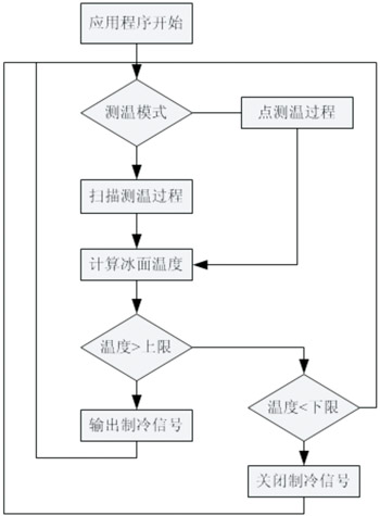

红外冰面温度控制器软件包括云台控制程序,模拟量驱动程序,输入输出启动程序,modbus程序,冰面温度控制逻辑。

控制逻辑函数:
Application_Scan() 扫描方式测温
Application_Point() 点方式测温
Calc_Temp() 计算冰面温度,滤除干扰
Control() 控制逻辑
图3 软件设计框图
图4逻辑设计框图
