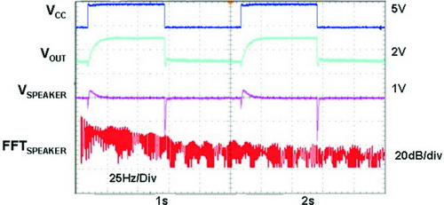

由于电容的存在,当耳机驱动器第一次上电或从关断模式唤醒时,带有直流偏置的输出信号加载到隔直电容上的瞬间,电容上的电压建立过程会产生一个瞬时的充电电流,同样耳机驱动器断电时也会产生一个瞬时的放电电流。这是因为电容存储的电量为:
Q=C×V
两边对时间t求导:
而即电容充放电产生的电流。图2揭示了当耳机驱动器上电和断电时,隔直电容充放电电流在耳机负载上产生的电压瞬变,由于该电压瞬变的频谱很宽,落在人耳可以的听到频率范围内就形成了爆破音。
图2 耳机驱动器上电和断电时耳机上测到的电压波形和频谱
