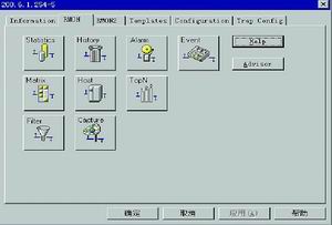

RMON(Remote Monitoring)提供如图2所示的各组统计信息。Statistics是一般网络流量统计,History是一定时间间隔内网络流量统计,如图3所示:Alarm可以在预设的网络参数极限值被超过时进行报警,Event代表管理事件,Matrix代表MAC地址之间的对话统计;Host可以收集MAC地址,TopN可以基于Host Group统计,给出如图4所示的TopN host报告,Filte可以允许在通道内建立任意的滤码,Capture可以进行所有或部分信息包的捕获和解码,如图5所示。
