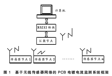

1 系统框架
基于无线传感器网络的PCB电镀电流监测系统架构如图1所示,它可以分为3层:数据采集层、系统通信层和管理层。
(4.19 KB, 下载次数: 118)
下载附件
保存到相册
PCB电镀电流的无线传感器网络监测系统设计
2014-10-12 13:55 上传
数据采集层是整个系统的最底层,它由安放在工作环境中的传感器节点和汇聚节点组成。通过内置的数据采集单元,传感器节点可以采集流过PCB板的电流信号,进行数据整理后,以无线通信的方式发送给汇聚节点;汇聚节点将传感器节点发送来的数据进行汇聚、分析和储存,并等待计算机的命令,准备好与计算机之间的通信。
系统通信层是指汇聚节点与计算机之间的通信,采用RS232串口通信方式。通过设置P0_ALT。1=1,P0_DIR。1=l,选择NRF9E5的P01与P02引脚的第二功能作为串口的RXD与TXD,通过芯片MAX232进行电平转换与计算机的串口连接来处理从各节点采集回来的数据,并通过主模块发送控制指令和有效数据完成对各个节点的设置,实现对现场设备的控制。管理层是计算机对采集上来的电镀电流数据进行分析处理的过程。计算机能根据管理者的需要采集安装霍尔传感器节点的电流数据,并完成数据处理、图表显示、控制和储存等多种管理功能;当流过PCB板的电流超过或低于给定值范围,系统给出声光报警。
