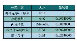

[3]编译vivi/arch/s3c2410/smdk.c,根据实际板子的实际情况对NandFlash进行分区。需要注意的是要和下面Linux内核配置编译配合起来。本开发板提供的64M的NandFlash做为存储设备,其空间分配表如表1所示。
