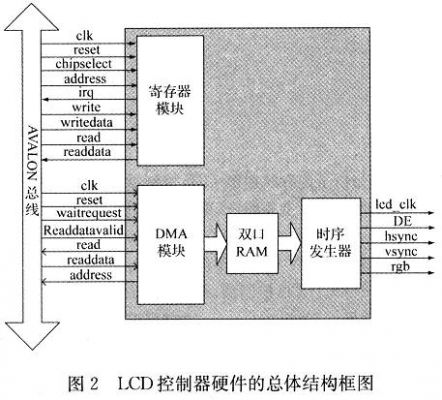

  该控制器由寄存器模块、DMA模块、数据缓存模块、时序发生器4部分组成,采用VHDL语言编写。如图2所示。控制器内部定义了2个总线外设,其中,寄存器模块为总线从端口设备,DMA模块为总线主端口设备。
  2.2 寄存器模块(register_bank)
  该模块为Avalon总线从端口设备,可以通过NiosⅡ Processor设置和读取显存起始地址、显示大小、显示颜色位数及相关控制参数。

  2.3 数据缓存模块(line_buffer)
  该模块设计采用了双口RAM,由MegaWizard Plug-In Manager生成,其存储空间约为一行数据所占的空间,用于暂存显示数据。由于DMA不是直接将显存中的数据传给时序发生器,而在中间使用了双口RAM做数据缓存,这样DMA和时序发生器的读、写时序不必严格对应,简化了结构设计。同时,用于16位彩色显示时,可通过数据缓存模块将总线32位的数据输入变为16位的数据输出给时序发生器;而在8位彩色显示时,可通过数据缓存模块将32位输入变为8位输出,实现了数据位数的转化,方便的时序发生器内部的数据操作。
  2.4 DMA模块(image_dma)
        该模块为Avalon总线主端口设备,它负责向Avalon总线提供有效的地址、数据和写请求信号,并在时钟上升沿发起总线传输,读取显存中的数据;同时,DMA模块产生写数据缓存的地址和数据,将显示数据正确地从显存传送到数据缓存。DMA模块为三状态的状态机,包括空闲状态、传输状态、等待状态,各状态机逻辑关系如图3所示。
  2.5 时序发生器(LCD_driver)
