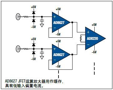

生物电势电极检测在心电图仪中的应用探讨
2014-10-12 21:06 上传
解决方案
病人面临的挑战与系统设计有关。在设计信号调理电路时的深谋远虑,将确保高可靠的测量并节省劳动力和电极替换成本。如果皮肤接触不良,前端放大器的输入偏置电流可以使电极极化。AD8625/AD8626/AD8627系列结型场效应晶体管(JFET)输入运算放大器的输入偏置电流不足1pA。AD8220与AD8224结型场效应晶体管(JFET)输入仪表放大器的输入偏置电流低于20pA。
在宽电源电压范围工作的放大器具有宽输入电压范围和大增益的优点。它们能够应对急诊室与手术室的噪声环境。
AD8625/AD8626/AD8627系列IC采用5V ~ 26V单电源供电。AD8220与AD8224采用±18V双电源供电,也可以利用5V单电源供电,这两款器件都可提供最大动态范围的轨对轨输出。AD8220与AD8224内部每路放大器的静态电流是750μA ,是理想的电池供电器件。此外,AD8224还可以配置为单通道、差分输出仪表放大器,具有较高的抗噪声性。
