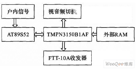

  图2 节点硬件原理图
  (1)CPU。节点的CPU采用工业级AT89S52和Neuron Chip家族的TMPN3150B1AF,3150芯片不带程序存储空间,因而需要外接外部RAM,存放包括LonTalk协议、Neuron C库函数和任务调度程序的系统映象,存放包括Neuron C编译器产生的用户应用程序代码和其他特定应用参数的应用映象。3150芯片有11个应用I/O引脚,这些引脚可以各种方式配置并提供具有最小外扩电路的灵活I/O功能,可通过软件设置成34种可选的工作方式。在本系统中,将其设置成方式2,即位输出(bit output),用以控制继电器构成的视音频切换器 。
  (2)收发器。选用Echelon公司的FTT-10A,通信速率为78 kb/s,带有变压器隔离耦合和一个曼切斯特编码器,支持多种网络拓扑结构。
  (3)程序存储器。选用Winbond公司的W27C512—45,可以很方便地利用LonMaker来直接下载应用映象,其大容量也为将来的功能扩展提供了便利。
  由于采用了单片机与Lonworks技术相结合的办法,不仅兼容了户内传统的监控设备,同时也提高了网络的通信效率和传输速率,简化了整个系统,减少了硬件出错的可能性,提高了系统的可靠性,大大减轻了硬件设计的工作量。
