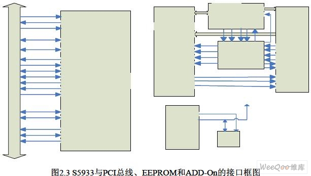

  AMCCS5933是32位、33MHz的通用PCI总线控制器芯片,它符合PCI总线规范2.2版本, 即可作为PCI从设备,又可作为PCI主设备。可为设计者提供三种数据传输方式:PASS THRU、 FIFO和MAILBOX方式。它通过驱动程序对总线控制寄存器设置来控制总线操作和数据传 输,在本系统中起一个桥路作用。S5933提供了PCI总线,EEPROM和Add-On总线三个接口, 设计也主要是分为三块进行设计的。图2.3给出了S5933与PCI总线、EEPROM和ADD-ON总 线的接口。
  2.4.1 S5933 与PCI 总线的接口设计
  S5933 与PCI 总线的接口非常简单,只要将芯片的信号线与PCI 插槽的相应信号线相互 连接就可以了,见图2.3 所示。
  2.4.2 S5933的ADD-ON总线接口
  这部分是S5933与外部FIFO和复杂编程逻辑器件CPLD的连接。由于本系统中,PCI总线 的数据传输速度一般能够达到33.3Mb/s,而DSP在不同的应用场合下作不同的处理或运算时 所用的时间是不同的,所以S5933和DSP之间的数据传递采用异步通信方式。既相互间把数 据首先传递到外部的大FIFO中,然后等待对方准备好将其读走,再传送下次数据。CPLD芯 片是DSP和PCI之间能够进行正常数据传输的枢纽,其功能是控制二者之间的读写时序,以 保证不丢失数据和不采集到错误的数据。S5933与ADD-ON总线的接口见图2.3。
  2.4.3 S5933NVRAM接口设计
  这部分是与 EEPROM 的连线,由并联与串联两种方式。由于S5933 的许多信号都是复 用的,为了节约信号引脚,这里采用串行EEPROM 与S5933 连接。串行EEPROM 的数据可以提前烧好,也可以在线烧写。本设计中选用的EEPROM 为24C16 芯片,24C16 芯片是 一个8K 低电压串行电可擦除存储器,它使用的三根信号线分别为数据输入线SI、数据输出 线SO 和时钟信号线SCK。S5933 相应的串行引脚为串行地址/数据信号SDA、串行时钟信 号SCL 和串行非易失性设备信号SNV。S5933 与EEPROM 的接口如图2.3 所示.
