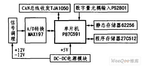

  信号采集节点直接固定在工程机械液压系统的主要测点上,主要由MCU、信号调理、A/D转换、数字量输入模块、存储器和CAN总线接口组成。信号采集节点选择具有片内CAN控制器的高性能8位单片机P87C591作为处理器,可以完成基本的模拟量和数字量的采集及CAN总线通讯。该采集模块有8路模拟输入和4路光电耦合数字(开关)量输入,模拟输入前3路是专为ICP振动传感器设计,其余5路均可通过跳线选择0 V~5 V电压输入或4mA~20 mA电流环输入.以适应不同类型传感器的需要。图1为信号采集节点硬件结构示意图。
图1 信号采集节点硬件结构。
  信号采集单元与主机(中心处理单元)之间通过四芯电缆连接,其中两芯为CAN总线信号线(CANH和CANL).另外两芯为电源线,可为信号采集单元各部分提供电源。
