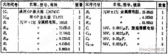

  高通滤波器FO=300HZ,A1=1,和低通滤波器一样,第三级的Q取0.541,第4级取1.306,然后计算其他参数。C5"C10可取相同的电容量选取容易得到的0.033UF电容器,容量选择应保证其电抗值为10K"数10K接近于10UF/F0。
  10UF/300=0.333UF≈0.033UF(C5"C10),根据此值计算各电阻值,当RO=16.07K时,各电阻值如下:
