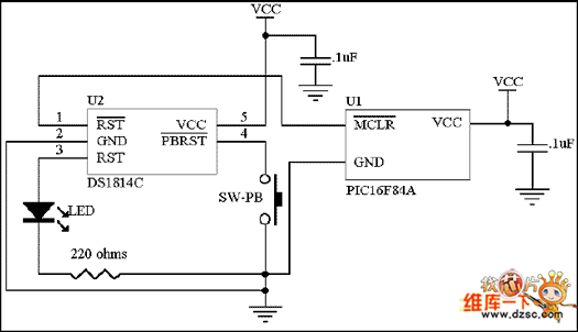

  最后两个电路利用DS1814C (参见图4和图5 ) 。这种装置有一个活跃的高重置,积极低复位,并手动复位。这micromonitor将是有益的微处理器的内部监督将是使用,或当看门狗是不会被用来在所有。第一个电路显示了如何连接到一个微处理器,积极低重置,第二个电路显示了如何连接到一个微处理器,一个积极的重置。
  图4 。应用DS1814C连接到PIC单片机
  图5 。应用DS1814C连接到一个8051微处理器
  上述两个电路相似,集成电路提交,除了没有看门狗定时器选项。相反,国内去抖按钮是用来控制重置。可选的LED重置指标也显示。
