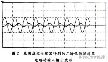

  很显然,输出信号的频率与输入信号一致,说明二阶低通滤波器电路不会改变信号频率。从图2还可以看出,在输入信号频率较大(如1 kHz)时输出信号的幅度明显小于输入信号的幅度。而低频情况下的理论计算结果AUP=2;即在低频情况下输出信号的幅度应为输人信号的两倍。很显然,输入信号频率较大时电路的放大作用已经不理想。
  调节输入频率,使之分别为800 Hz,600 Hz,400 Hz,300 Hz,200 Hz,150 Hz,1 Hz。由虚拟示波器得到输入频率为1 Hz时的输出电压Uo1=2 mV,即AUP=2,与理论计算值相吻合。而输入频率为150 Hz时Uo2=1.5 mV。此时Uo2最接近截止时的输出电压UP=0.707Uo1=1.414 mV。这说明截止频率fP接近150 Hz。
