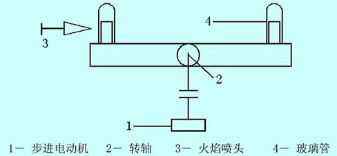

????? 直径400mm 的圆盘上每隔15°有1个固定器,用于安放直径3mm,长度50mm-70mm的玻璃管,圆盘上方有一个火焰喷头,用于对玻璃管进行加热。先在圆盘上装上 24个玻璃管,开机定位后开始工作,步进电动机开始运转,当每转过15°时,延时T秒(T的大小可以设定为3,4,5三种状态,本系统的默认值为3,通过软件控制可以使时间偏差小于0.1秒)当一个玻璃管加热完毕后,步进电机转动移动到下一个玻璃管,所用时间为1秒,通过软件可以使定位偏差小于 0.1mm,后重复上一步工作。机械传动原理图主视图如图1所示,俯视图如图2所示。
图1???机械传动原理图主视图
图2?? 机械传动原理图俯视图
