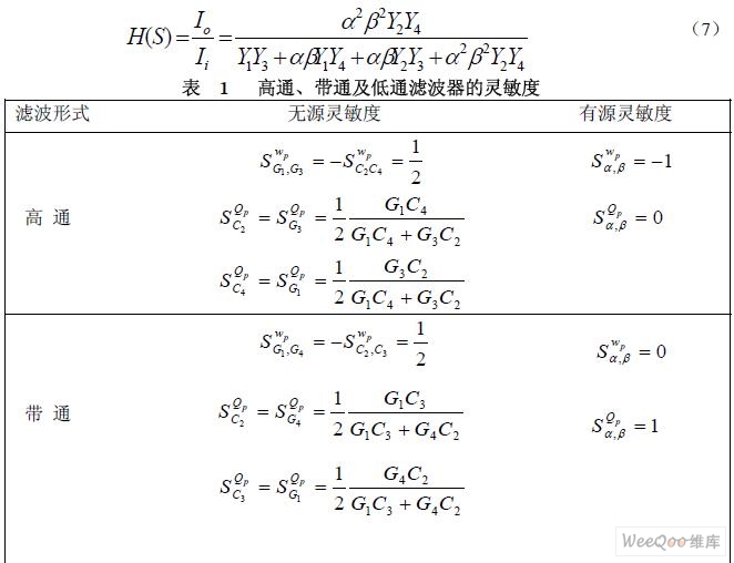

  3. 电路参数及灵敏度分析

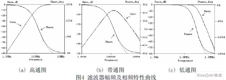

  仿真结果表明实际曲线跟理想曲线基本吻合:高通和带通滤波器所选电阻电容参数一 致,在1KHz~10MHz高频段效果较好;低通滤波器所选电阻电容参数在1Hz~1MHz低频段效果 较好。
