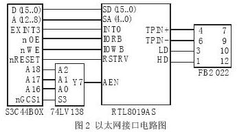

  在介绍电路设计之前,先简要介绍一下网络控制器RTL8019AS 的情况。RTL8019AS 是台湾REALTEK公司生产的一款性价比很高的、带有即插即用功能的全双工以太网控制器。它内部集成了两块RAM,一块16KB,地址为0x4000"0x7FFF;一块32 字节,地址为0x0000~0x001F。16K 的RAM用作收发数据的缓冲区,一般将0x4000~0x46FF 作为发送缓冲区,0x4700~0x7FFF 作为接收缓冲区。图2 是针对S3C44B0X,用RTL8019AS、74LV138(3- 8 译码器)、FB2022(网卡变压器)设计的以太网接口电路。
  该电路数据宽度为16 位,使用外部中断EXINT3。处理器的片选信号nGCS1 和A16、A17、A18 通过74LV138 输出为网卡的使能控制端。nOE 和nWE控制网卡的读写,nRESET 控制网卡的复位,FB2022起变压滤波的作用。
