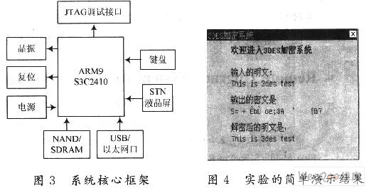

  要想使MiniGUI能在本硬件系统上执行,需要移植MiniGUI到S3C2410开发平台。首先,安装交叉编译链,下载相关资源:libminigui-1.3.4.tar.gz,minigui-res-1.3.3.tar.gz,经过相应的配置和交叉编译后就可以把相应的库拷贝到Cramfs文件系统的目录,重新用Mkcramfs工具制作文件系统。对于应用程序,只需要经过交叉编译后执行可执行程序即可。
  该系统利用MiniGUI图形界面作为3DES的演示输出。消息机制是MiniGUI运行的基础,应用程序通过接收消息与外界交互。消息由系统和应用程序产生,比如创建窗口时系统会产生MSG_CREAT消息,用户在窗口中的各种操作都会产生一系列相应消息。系统采用了逻辑字体输出,建立逻辑字体的函数为Create-LogFont,设置设备hdc实用指定逻辑字体的函数为SelectFont。用TextOut作为输出,部分主函数如下:
  其中调用的show(hdc)是3DES加密算法的具体实现。实验的简单演示结果如图4所示。实验结果表明,该系统可以实现正确的加密和解密功能,因此可以用基于ARM的嵌入式3DES加密系统进行数据加密,保证信息的安全。采用这种嵌入式微处理器的方法实现起来简单,体积小,易于移植到其他系统中,与采用FPGA的方法相比,实现起来灵活,系统复杂度低。
