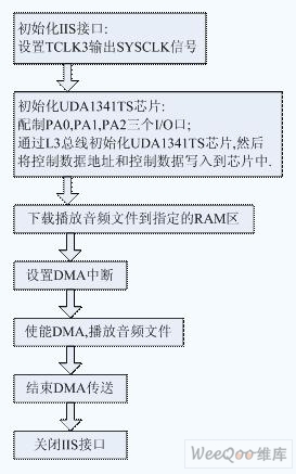

  该音频模块经过正确的配置可以实现录音、放音及循环放音等功能。本文给出初始化IIS接口、测试IIS接口以及运用IIS接口来播放一段音乐的程序设计基本流程,流程图如图3所示。录音和循环播放功能的设计流程与放音类似,这里不再赘述。
  图3 IIS接口功能测试软件设计流程图
