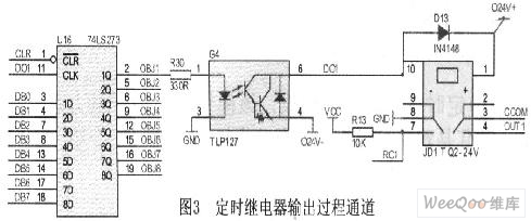

  ?板上定时继电器驱动过程通道由12个TQ2-24V继电器和光电隔离达林顿继电器驱动电路、状态输出锁存电路、状态输出逻辑闭锁电路、继电器状态返校电路、单稳延时电路等部分组成。其中状态输出锁存电路、状态输出逻辑闭锁电路、继电器状态返校电路采用一片EPM7128CPLD编程实现,LPC2138通过I/O引脚访问CPLD内部实现的寄存器和锁存器对继电器进行控制操作,实现模板的数字量输出功能。

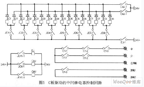

  模板上的继电器触点采用町洋2EHDRM/2ESDFM-18P接线端子从模板的后面板对引出,与外部中间继电器构成执行回路。板上12个继电器的触点与接线端子的连接关系如图4所示。
  进行电力系统断路器分闸操作时,还需要设计专门的重合闸放电回路,避免分闸操作之后,重合闸机构再将断路器合上。
1.3 安全措施设计
  安全、稳定、可靠是对C板设计提出的最重要的要求,模板设计时需要采取一系列的安全措施防止装置受到干扰后误出口造成事故。首先,按照规程的要求设计三个继电器串联、分步操作驱动中间继电器动作,减少受干扰误出口的概率,如图4、5所示。其次,根据EMS/SCADA系统遥控操作的特点,严格控制每次只允许1个通道控制输出。为了防止模板受干扰出现多个对象同时选中的情况,CPUD内部设计有电路自动检测74LS273的8个输出状态,如果出现多于一个状态为高电平,则产生cIJR信号将74LS273的输出状态清除,禁止74LS273对继电器操作。模板复位时,也产生CLR信号清除74LS273的状态,防止系统启动时74LS273的状态不确定,造成误出口。第三,板上12个继电器都通过辅助触点设计有状态返校(RC)电路,如图3所示。CPU通过CPLD内部设计的状态缓存器可以读取继电器的工作状态,一旦检测到继电器工作状态不正确,立即执行软件清除指令,将74LS273的状态清零,并返回执行出错指示。第四,根据控制操作执行的时序规定,采用741LS123设计了控制过程时间限定电路,从控制对象选择开始计时,如果在规定时间之内控制过程还没有完成执行过程,硬件自动撤消本次执行操作,即便软件“走死”时也能自动执行闭锁操作。与此同时,软件设计的定时器也监视着遥控执行过程,一旦通信超时,遥控执行确认命令没有收到,立即执行软件清除指令,取消本次操作。CPLD内部设计的控制过程闭锁电路如图6所示。第五,M板在执行主站下达的遥控命令时,也会自动检测控制对象的工作状态,如果检测到主站命令非法,也将拒绝执行命令。
