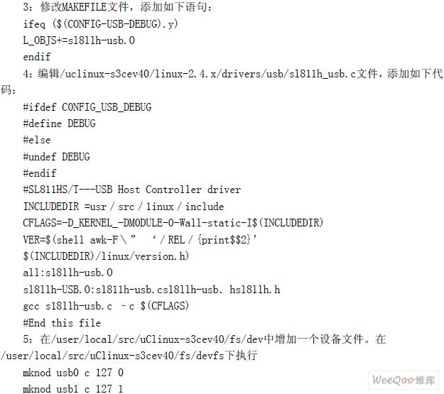

  编译过程如下:
  1:在ucLinux内核的USB驱动目录中添加如下三个文件:s181lh-usb.c、sl8llh.h、s1811husb.h。;
  2:编辑/uclinux-s2cev40/linux-2.4.x/drivers/usb/config.in文件。修改这个文件的内容加入对SL811HST的描述语句:
  USB 设备驱动程序被编译进ucLinux 内核,包含在image.bin 文件中。在系统启动时,USB 设备驱动就自动执行了。
