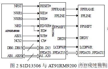

  硬件平台ARM221 为自行研发的基于AT91RM9200 处理器芯片的ARM 板,其核心板结构图如图1 所示。AT91RM9200 处理器是一款基于ARM920T 内核的高性价比、低功耗、32 位的ARM 芯片,时钟频率为180Mhz,运算速度可达到200MIPS。AT91RM9200 具有存储器管理单元(MMU)、16KB 的SRAM 和128KB 的ROM 以及外部总线接口(EBI),支持SDRAM、静态存储器、BurST Flash、CompactFlash、SmartMedia 以及NAND Flash,还集成了USB 控制器、以太网控制器、RTC、SPI、I2C 等丰富的外围设备。AT91RM9200 处理器内部没有集成LCD控制器,因而需要配备专用的显示控制器,才能实现LCD 显示。

  Linux下驱动程序的入口是module_init(),因此初始化通过调用module_init(13506fb_init)函数来实现。13506fb_init初始化的部分代码主要完成以下工作:⑴对LCD的背光灯进行点亮。LCD显示是一种被动显示模式,它不能发光,只能依靠控制透射或反射周围环境的光达到显示目的,因此必须通过写寄存器,实现背光灯的点亮。⑵本系统在13506.h头文件里用了一个数组对寄存器的设置作了一个预定义,然后再初始化函数里利用两个实际参数写入,从而设定寄存器的值。寄存器设置的值为: static 13506_REGSas1dregs[]={ …{0x0032,0x27},{0x0038,0xEF},{0x0039,0x0}…}。其中数组里每个元素的第一个值代表寄存器的名称,第二个值代表要设定的值。这里32h设置LCD显示的水平象素值320;38h,39h分别设置成0xEF和0x0,即设置垂直象素值240。除了这三个寄存器外,34h和3Ah这两个寄存器也会对分辨率有影响。
