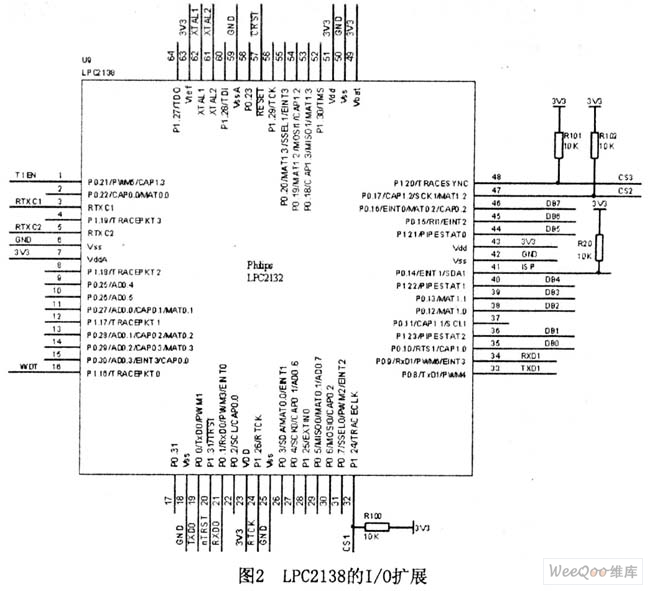

  B板以Philips LPC2138 32位ARM微控制器为核心,完成16通道开关量的数据采集。作为嵌入式SCADA系统的一种插件,板上设计了一路RS422异步串行通信接口,通过该接口与装置的通信与管理模板(Communication andManagement Board,简称M板)通信,将采集生成的实时开关量信息上报给M板。由于M板要通过RS422总线管理多块II0板工作,M板采用主从方式实现与II0板的通信连接,为此各IIO板都设计了ID标识地址进行身份确定。B板的ID标识地址采用8位双排跳线器设置,标识地址范围为0lH"FFH。此外,模板还设计了一路为RS232接口,用于模板的检测与调试,以及LPC2138的软件下载。调试RS232接口是一个标准的VTl00超级终端接口,通过该接口可以与PC机进行通信连接,使用Windows的超级终端仿真软件可以十分方便地对该模板进行调试和检测。同时该串口也是LPC2138软件的下载接口,将跳线JPl02和JPl03跳接上,即可通过专用软件将编译连接生成的软件下载到LPC2138的FLASH存储器。
  板上开关量过程通道包括BI回路信号调理与滤波电路、光电隔离电路、开关量状态访问电路。由于LPC2138的I/0引脚的数量有限,硬件设计时采用部分I/O引脚作为CS片选信号,部分I/O仿真8位数据总线对外部访问端口进行分时操作。
