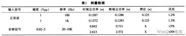

  4 结果分析
  笔者对本系统的音频信号进行了测量,并得到了如表1所列的数据。由于实验室能够模仿的音频信号只有正弦信号,所以,实验采用信号发生器来产生正弦信号,然后对其进行测量和误差分析,根据时域和频域的测量结果可以发现,其测量误差在5%的范围之内,且没有发现明显失真,基本可以满足实验的测量要求。
