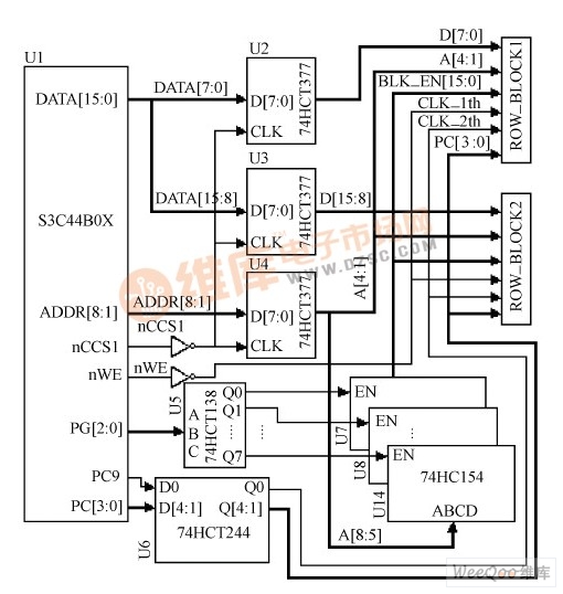

  主控板与LED屏接口电路原理图如图2所示。

  由于系统使用16位并行总线数据传输方式,并将LED屏视为一段连续的存储单元,故使用A [ 4∶1 ]
  作显示模块上选通第一级列数据锁存器译码器(图1中U2) 的译码输入,即为三维数组的k变量; 使用A [ 8 ∶5 ] 作选通横向级联显示模块的译码器(图2中U14) 译码输入,即为三维数组的j变量;由于LED 屏要具有良好的灵活性,又由于采用DMA传输数据要求点阵码存放顺序的技术要求,纵向级联级选通不满足使用地址总线译码选通的条件,所以使用S3C44B0X的PG [ 2∶0 ] 作纵向级联级选通译码器的译码输入,即三维数组的i变量。
图2 主控板与LED显示屏接口电路原理图。
  由于地址和数据总线上的状态不断变化,所以在对LED屏进行写操作时,地址和数据信号应进行锁存,主控板上分别使用U2、U3和U4锁存对LED写操作时的地址和数据总线的状态。LED屏分配首址为0x2000000,当对其进行写操作时,S3C44B0X的nGCSl和nWE脚会出现可编程控制时延的有效低电平。nGCSl经一个非门作U2、U3和U4的锁存使能控制信号,保证仅在对LED屏访问时,地址和数据总线上的信号才被锁存。nWE经一个非门作屏端第一级列数据锁存器(图1中U4~U19) 的锁存使能控制信号,保证只有当刷新数据稳定出现在列数据锁存其输入端时才被锁存。S3C44B0X的PC I0作所有屏端第二级锁存器(图1中U20~U35) 的锁存使能控制信号线; S3C44BOX的PC [ 3∶0 ] 作16行驱动译码器(图1中U3) 的译码输入。由于数据传输时只需要主控板对LED屏输出控制,不需要信号反馈,所以接口电路采用廉价的5V供电的HCT电路芯片方案,就可满足主控芯片313V到LED屏5V的逻辑电平转换。
  在DMA传输数据时,更关心的是DMA的写操作,时序如图3所示。t1时刻DMA写操作开始,地址和数据总线上出现LED屏相应位置的地址和刷新数据; t2时刻nGCS1引脚出现有效低电平,地址和数据总线上的数据被锁存到U2~U4并输出; t3时刻nWE引脚出现有效低电平,U2~U4的输出数据被锁存到屏端第一级列数据锁存器并输出。这样主控制器就完成了一次列数据的刷新。
图3 DMA的写操作时序图。
