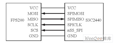

  FPS200有三种总线接口: USB接口、微处理器总线(MCU) 接口和串行外设接口(SPI)。使用时可由模式选择管脚MODE [1:0] 确定其所处的工作模式。
  在MCU接口模式, 通过自动增加行列地址寄存器的值以及模数转换的路径优化功能, 可使FPS200内置的标准8位微处理器总线的性能大大加强, 其图像传输速度可达到30帧/秒, 故可以满足连续指纹图像的采集和比对。
  在SPI接口模式, FPS200传感器可通过其内置的SPI接口来减小FPS200对硬件的依赖, 这样,系统只需6条线就可以与带SPI接口的微处理器相连接。在SPI模式下, FPS200的图像传输速度为10帧/秒。
  而在USB接口模式下, 由于FPS200内置有高速USB核电路, 其外部不再需要其它USB控制器,因而可作为标准的USB设备来使用。在USB模式下, FPS200的图像传输速度为13帧/秒。
  本设计选用SPI接口, 其FPS200与ARM处理器的连线图如图2所示。
图2 FPS200与ARM的连线图。
  FPS200的一些状态寄存器(如DTR、DCR、PGC、THR等) 需要在进行指纹采集之前被初始化。FPS200共有19个寄存器, 其中控制寄存器C(CTRLC) 主要负责时钟输出, 端口P0和Pl在使用中无需考虑。

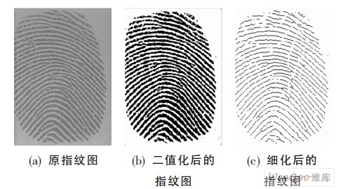

  4 实验结果
  通过不断实验并设定FPS200的寄存器DCR、DTR值可以调整放电电流和放电时间, 以使采集的图像获得最佳。图4所示是原图和预处理后的指纹图像对比, 由图4可以看到, 实验的预处理效果是比较理想的。
图4 原图与处理后的指纹图像对比。
  本文对几十个采集的指纹图像进行了匹配实验, 所得出的据真率和误识率及其所需要的验证时间如表1所列。
