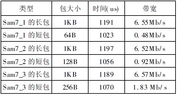

按照上述的硬件和软件构建后, 调试和测试后可得系统的通信速率如表1 和表2 所示。
表1 PC 对3 个SAM7( 基于TCP )
表2 PC 对3 个SAM7( 基于UDP)
对照发现, U DP 的传输速率可以达到TCP 的约2. 5倍。由于U DP 协议并不提供数据传送的保证机制, 如果在从发送方到接收方的传递过程中出现数据报的丢失, 协议本身并不能做出任何检测或提示。因此, 我们把U DP协议称为不可靠的传输协议。而T CP 协议中包含了专门的传递保证机制, 当数据接收方收到发送方传来的信息时, 会自动向发送方发出确认消息; 发送方只有在接收到该确认消息之后才继续传送其它信息, 否则将一直等待直到收到确认信息为止。鉴于此, 我们在系统在采用了以下的机制, 即在PC 先采集节点发送指令字时用TCP 协议,而在传输采集数据包是就用UDP 协议。
