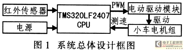

  该系统主要由DSP控制、电机驱动、电源、测速以及视觉等模块组成,其结构如图1所示。

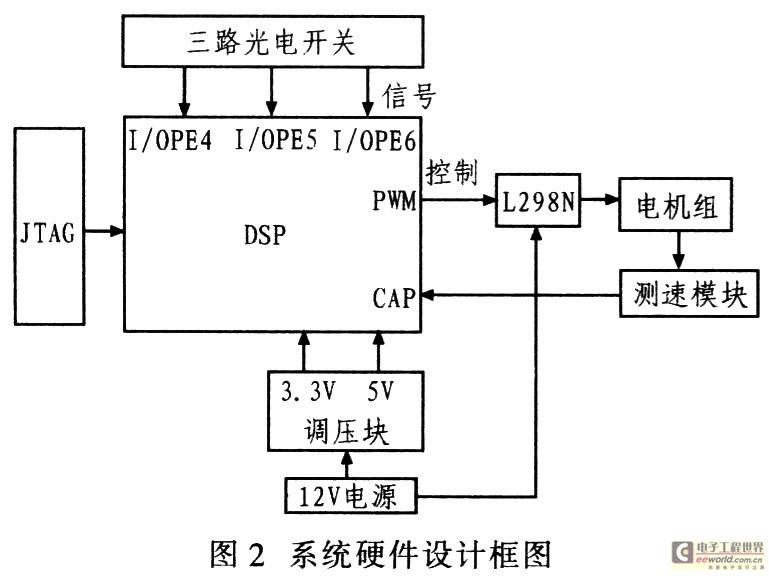

  该系统以DSP TMS320LF2407A为核心,该DSP片内资源丰富,具有电机控制的独特资源,12路脉宽调制(PWM)输出。视觉模块采用E3FDS3-0P1型红外传感器,有效探测距离为30 cm,探测角度30°。将3个红外传感器分别接至I/OPE接口的I/OPE4、I/OPE5和I/OPE6。由于光电开关正常状态时信号高电平为5 V,而DSP标准高电平为3.3 V,所以应在光电开关与DSP之间串联分压电阻。电源采用12 V蓄电池供电。DSP是以+3.3 V电压供电,因此必须将+12 V标准电压转换成+3.3 V。该系统采用LM7805与MAX604作为电源转换器。12 V电源首先经LM7805调压到5 V,先将5 V电压送入红外传感器,再送入MAX604降压为3.3 V,如图2所示。

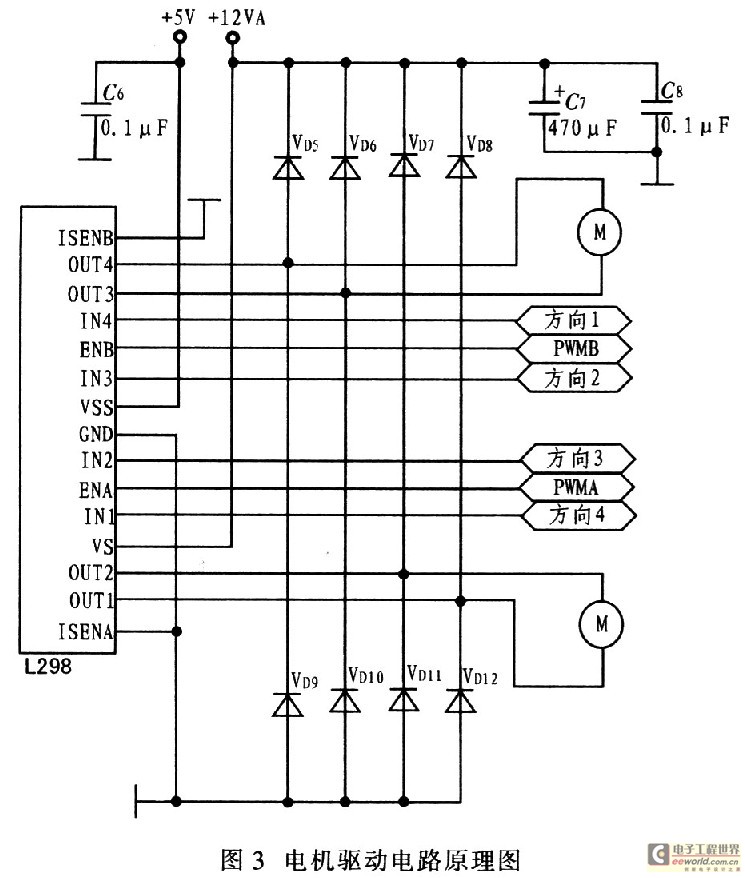

  采用L298驱动电机,0UTl,0UT2分别与小车的一个电机的正负极相连;OUT3,OUT4分别与小车的另一个电机的正负极相连;L298的INl和IN2引脚分别与DSP的IOPE0(方向4)、IOPE1(方向3)引脚连接,用于接收主控器件输出的转向电机的动作指令,并通过0UTl和OUT2控制左电机的正转与反转,L298的IN3,IN4引脚分别与DSP的IOPE2(方向2)、IOPE3(方向1)引脚连接,用于接收主控器件输出的驱动电机的动作指令,并通过0U113,OUT4控制前方右电机的正转与反转,而ENA和ENB引脚分别连接到DSP的IOPE0(PWM3)、IOPEl(PWM4)引脚,用于控制电机的速度,其电路原理图如图3所示。
  L298分别控制并调整前面2个电机的旋转方向,控制小车的前进、后退、向左、向右、停止。由于小车采用三轮结构,前面2个轮既是动力轮又是方向轮,当INl、IN2、ENA分别为l、0、1,同时IN3、IN4、ENB分别为0、l、l时,小车前进;当INl、IN2、ENA分别为1、O、l,同时IN3、IN4、ENB分别为l、0、l时,小车右转;当INl、IN2、ENA分别为0、1,1,同时IN3、IN4、ENB分别为1、0、1时,小车左转。

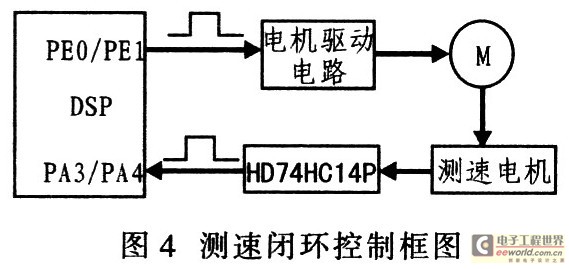

  采用测速电机测量电机转速,以此判断速度。电机转速转换为电脉冲信号,其输出经过HD74HCl4P(HD74HCl4P内部有若干反相器电路,可完成寄存器复位),送至DSP的PA3(CAPl)和PA4(CAP2)引脚,根据软件设置使计数器对脉冲信号上升沿进行递增计数。如图4所示。

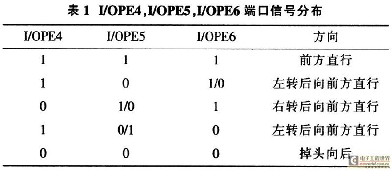

  DSP每隔一段时间对I/OPE4,I/OPE5,I/OPE6这3个端口进行查询,没有障碍物时这3个端口为高电平。即111,左边有障碍物时为011,右边有障碍物时为110。前方有障碍物时则为010。小车根据红外传感器接收的信号判断前方障碍物的分布并做出相应的动作,如表1所示。
  小车在普通情况下(无障碍物)处于前进状态,当T3定时器发生周期中断时,进入程序开始检测光电开关的信号线端口,如果有障碍物则从避障程序中选择一个执行(左转、右转、后转),进行避障动作,如果没有障碍物则小车继续前进并且等待定时器的下一次中断,其程序流程如图5所示。
