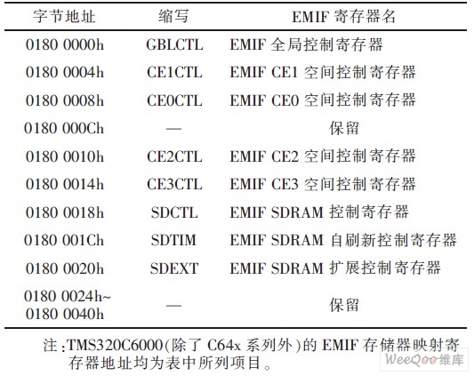

  表1列出TMS320C6713的EMIF存储器映射寄存器。通过设置这些寄存器,既可以将EMIF配置成为不同类型、不同位宽的总线接口,又可以配置总线读写时序的速度。由于EMIF接口的这一优势,设计者使用集成EMIF接口的控制芯片时,无论是扩展外部存储设备,还是利用EMIF接口进行外部设备的读取,其难度都大大降低。这在一定程度上也使得具有EMIF接口的高速控制核心(TMS320C6000系列的DSP)在将来能够得到更加广泛的应用。
表1 TMS320C6713的EMIF存储器映射寄存器

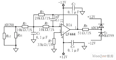

  根据设计需求可设定调理电路放大倍数为2倍(反相放大),则实际值与A/D的采样值之间的关系可由式(1)表示。
  实际值=采样值/213x10/(-2)×传感器系数 (1)
  若采样值为正数时可用式(1),否则需先进行求补处理。
  AD7865的前端调理电路如图4所示。
图4 AD7865的前端调理电路图

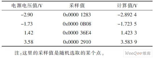

  主要采用直流电源进行测试,测试分为正向电压、反向电压(即认为传感器系数为1)。测试结果见表3。由表可知测试结果的误差小于1%,完全符合设计要求。
表3? 测试电压及计算结果
