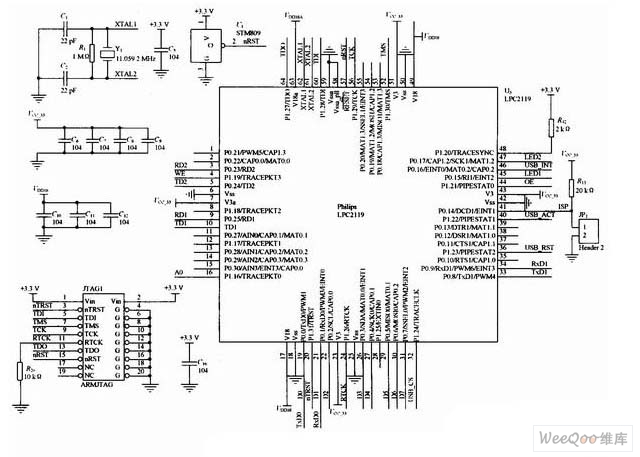

  主控制器选用NXP公司的ARM7核处理器LPC2119。LPC2119是基于一个支持实时仿真和跟踪的16/32位ARM7TDMI-STM CPU,并带有128 KB嵌入的高速FLASH存储器。128位宽度的存储器接口和独特的加速结构使32位代码能够在最大时钟速率下运行。对代码规模有严格控制的应用可使用16位Thumb模式将代码规模降低超过30%,而性能的损失却很小。实行流水线作业,提供Embedded ICE逻辑,支持片上断点和调试点,具有先进的软件开发和调试环境。LPC2119具有非常小的64脚封装、极低的功耗、多个32位定时器、4路10位ADC、2路CAN、PWM通道、多个串行接口,包括2个16C550工业标准UART、高速I2C接口(400 kHz)和2个SPI接口,46个GPIO以及多达9个外部中断,特别适用于汽车、工业控制应用以及医疗系统和容错维护总线。
  LPC2119内部集成2个CAN控制器,每一个CAN控制器都与独立CAN控制器SJA1000有着相似的寄存器结构。它的主要特性有:单个总线上的数据传输速率高达1 Mb/s;32位寄存器和RAM访问;兼容CAN2.0B,ISO11898-1规范;全局验收滤波器可以识别所有的11位和29位标识符;验收滤波器为选择的标准标识符提供Full CAN-style自动接收。图1所示为LPC2119外围电路,为保证可靠复位,采用外部复位电路STM809。
图1 LPC2119外围电路

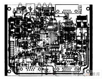

  1.5 系统PCB设计
  整个系统的PCB采用双面板方式设计,大小为100×120,布局及外形如图5所示。
图5 布局及外形

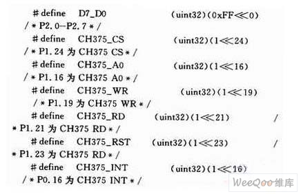

  本系统软件设计时采用μVision3 IDE,μVision3IDE是一个窗口化的软件开发平台,它集成了功能强大的编辑器、工程管理器以及各种编译工具(包括C编译器、宏汇编器、链接/装载器和16进制文件转换器),通过ULINK仿真调试。程序框架采用传统的前后台方式。CAN控制器驱动程序包括4部分内容:CAN控制器的初始化、报文的接收、报文的发送和总线异常处理。由于LPC2119没有开发内部读写总线,本设计在对CH375操作时使用通用I/O模拟并口读写时序,其端口定义方式如下:
  程序在使用通用I/O模拟并口读写时序对CH375的基本操作包括CPU端口初始化、向CH375写命令、向CH375写数据、从CH375读数据,其实现过程包含:初始化void CH375_PORT_INIT();向CH375写命令void xWriteCH375Cmd(uint8 mCmd);向CH375写数据void xWrite CH375 Data(uint8 mData);从CH375读数据uint8 xReadCH375Data(void)等4个基本函数。
