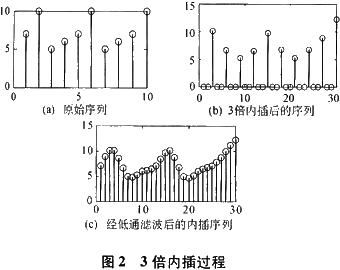

  所谓整数I倍内插是指在两个原始采样点之间插入(I-1)个零值,若设原始采样序列为x(n),则内插后的序列xI(m)表示为:
  内插过程如图2所示,其为I=3倍的内插,可见图2(b)中每个原抽样点之问插入了2个零值。内插后的信号频谱为原始序列谱经I倍压缩后得到的谱。因此,要恢复原始频谱,必须对内插后的信号进行低通滤波(滤波器带宽为π/I)。经过低通滤波后的波形如图2(c)所示。可见,原来插入的零值点变为的准确值,经过内插大大提高了时域分辨率。
