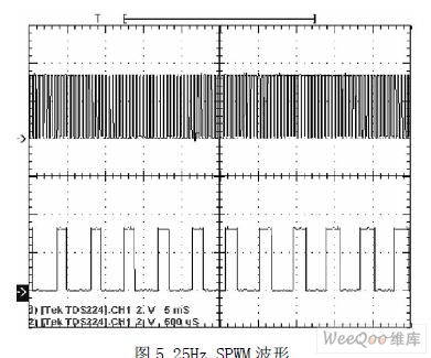

                      摘要:本文以高性能数字信号处理芯片TMS320F2812为核心,设计生成了基于不对称规则采样算法的SPWM波形,键盘输入参数设定调制波频率。本文首先分析了不对称规则算法的原理,接着设计了基于TMS320F2812芯片的软件设计流程,最后在数字示波器上显示了实验波形,验证了设计的有效性和可行性。

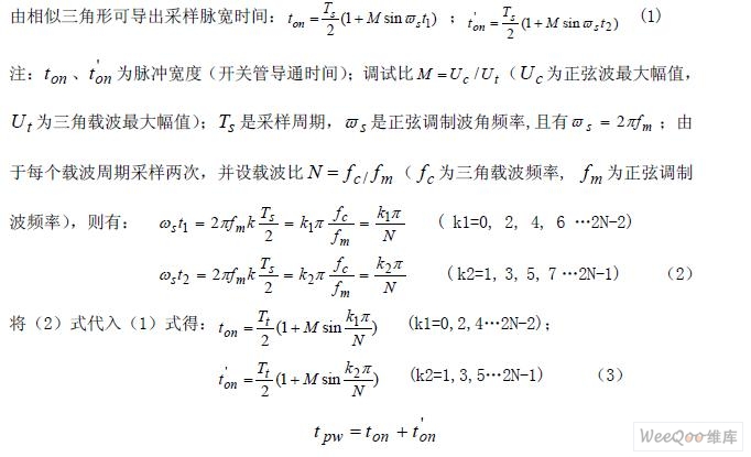

  用软件方式实现SPWM 的算法包括:自然采样法,规则采样法(对称规则采样法,不对称规则采样法)。自然采样法在计算SPWM 波的脉宽时要解超越方程,不适合用于实时控制。在实际控制应用中,为减少谐波分量,多采用不对称规则采样法(如图1 所示)。实践证明,不对称规则采样法所形成的阶梯波比对称规则采样法更接近于正弦波,特别是当载波比N=3或3 的倍数时,前者的输出电压中不存在偶次谐波分量,其它高次谐振波分量的幅值也较小,并且当逐渐增大调制率,使脉宽调制向输出方波过渡时,采用不对称规则采样,不会像自然采样那样产生基波幅值跳跃的现象。所谓不对称规则采样法,是指既在三角波的顶点位置又在底点位置对正弦波进行采样,此阶梯波与三角波的交点所确定的脉宽,在一个三角波的周期内的位置是不对称的,如图1 所示。在这里,采样周期Ts 是三角波周期Tt 的1/2,即Ts=Tt/2。
  k1 为偶数时是顶点采样,k2 为奇数时是底点采样。而非对称规则采样法在一个载波周期里采样两次正弦波数值,该采样值更真实地反映了实际的正弦波数值。这是单相SPWM 波形生成的数学模型,三相正弦电压彼此相位差2π / 3 ,要用三条相位相差2π / 3的正弦调制波与同一三角形载波来生成三相SPWM 波形,可以推得以下公式:
