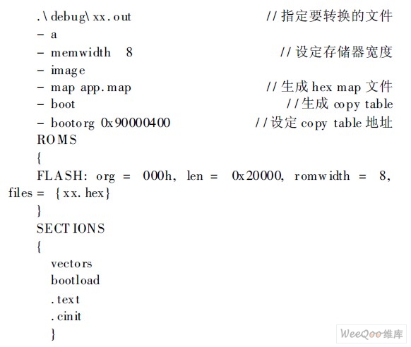

  2. 3? cmd 文件
  cmd 文件的作用是实现前两节所述的二次装载代码、中断向量表等的存储空间分配, 其主要包含内存的划分以及各程序代码段的load 地址和run 地址的分配。常见的cmd 文件如下所示:
  其中len 的大小可以查看map 文件, 只要大于程序和数据的实际长度即可。

  将. hex 文件烧入ROOM 或FLASH 中的方法有以下几种 :
  ( 1) 使用通用烧写器写入。
  ( 2) 使用CCS 自带的烧写工具FlashBur n。
  ( 3) 用户自己编写烧写FLASH 的程序。
  其中, 使用通用烧写器需要文件格式转换且要求烧入的器件是可插拔的; 而第三种方法又需要自己编写代码, 费时费力; 常用的是第二种方法, 这种方法只需稍加改动, 就可以运用于不同的目标系统中。这是因为这种方法需要首先下载FlashBurn 提供的工程FBT C 的. out文件到目标系统中。这个工程的代码包含了系统中使用的存储器的烧写命令字, 而对于不同的存储器,该命令字是有差别的。这里要做的就是将工程的控制字宏定义改为自己目标系统芯片的控制字, 重新编译链接, 然后在FlashBurn 中选定新生成的FBTC. o ut 文件和待烧入的. hex 文件, 就可完成文件烧写。
