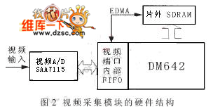

  主芯片DM642的处理能力达到4800MIPS,它的最大特点是芯片内部集成了三个可配置的视频端口[5],这些视频端口提供了与通用视频A/D转换芯片的无缝接口,因而无需外加CPLD(复杂可编程逻辑器件)和FIFO就可以满足系统设计的要求。SAA7115支持六路CVBS(复合模拟视频输入)或三路S-VIDEO (S端子信号)输入,支持多种格式的数字RGB和YUV视频信号输出。DM642通过IIC总线控制SAA7115的内部寄存器。

  在视频采集过程中,最重要的是对视频数据进行实时控制和有效的传输,因此需要使用硬件中断,并在中断服务程序中,根据视频端口内部FIFO的状态通过EDMA完成视频数据的读入。
