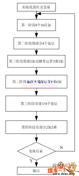

  无论是C语言还是汇编语言,程序流程均分为初始化、行变换、列变换和移位输出四个步骤。行、列变换具有相似性,如果对行变换的结果矩阵转置,则列变换程序跟行变换一样。对于汇编而言,初始化部分主要初始化FP指针以指向前一函数地址,初始化数据和指针寄存器以保存返回数据等。由于DCT行变和列变换过程相似,且列变换是在行变换操作的基础上进行的。则可利用多种索引寻址寄存器的灵活组合,把行变换结果直接以转置方式存储而不增加实际的存储时间,这样行列变换可使用同一代码循环两次实现,减小了实际代码大小。图3是一维 DCT变换的流程图。

  图3 1维行DCT变换流程图
