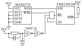

2? MAX6369"MAX6374监控芯片的原理及应用
  根据以上标准,我们选用了MAXIM公司出品的MAX6374监控芯片。MAX6374是MAX6369" MAX6374系列监控芯片中的一员。该系列芯片的看门狗定时器时间可以通过外部引脚SET2、SET1、SET0的逻辑电平进行精确调节,其引脚电平与看门狗定时器时间的关系如表1所列。
  表1中的tWD 就是看门狗定时器时间,tDELAY是看门狗定时器启动延迟时间。

图1? 系统复位电路

  ①? 在对监控芯片的看门狗定时器进行触发操作时,为了保证触发的有效,必须注意触发脉冲的宽度要符合监控芯片的要求。由于DSP的时钟频率较高,加上大部分指令都是单周期指令并且采用流水线运行方式,如果采用在程序中的一个地方发脉冲触发的方式而不加以延时,往往不能满足监控芯片对触发脉冲宽度的最低要求(如MAX6374为100 ns)。为避免发生这种情况,应在程序的一点发出高电平,然后在稍远的另一点发出低电平,如此循环往复地触发看门狗定时器以保证触发信号的宽度。
