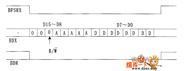

  图4是DSP向S13016写寄存器的时序。和读513016寄存器的时序相同,将固定的高3位设置成000,表示写寄存器;接下来仍然是5个A位,表示写哪个寄存器;最后低8位就是写人的内容。和读一样,S13016一接收到地址信息,马上将8位信息写入该寄存器,延迟时间几乎为0。
  图4 DSP写SI3016的时序
