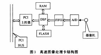

2.2 硬件线路关键部分详解
  摄像机将捕捉到的视频信号输入到ADC后,数字化。然后数字视频信号输入到高速FIFO中。一旦FIFO中的数字视频数据快满时,DSP将这些数据读入到内部RAM中,进行数字视频信号的算法处理。图像处理算法对各种瑕疵如划痕、氧化点、垫伤、异物等进行检测,并与标准进行对比,对于超标的,进行纪录。DSP将最后的运算结果输入给PCI总线控制器。 PCI总线控制器以DMA方式将运算结果传到主机的内存中。这时主机的CPU相当于上述方案中的服务器,他只对4片集成高速DSP的视频处理卡处理后的结果进行统计分析,不做图像的算法处理。下面结合具体的芯片,介绍一下集成DSP的高速图像处理卡(芯片的型号与具体应用相关)。
  ADC芯片可以选Philips的SAA7114,SAA7114支持NTSC/PAL/SECEM制式,A/D转换精度是9b,并行输出8b视频输出带为27 MHz。每一个时钟周期(1/27MHz)并行输出1个字节,除了输出数字象素外,SAA7114还输出时钟信号以同步。可以通过设置SAA7114的相关寄存器来控制SAA7114输出图像的尺寸。
  同步FIFO可以选择TI公司的SN74ACT7881,大小为1024b×18,同步FIFO与SAA7114的接口速度为27MHz,宽度为 8b。FIFO与DSP的接口速度可以配置为81MHz,宽度为16b。当FIFO中快写满数据时,给DSP发出控制信号以使DSP产生中断,取走 FIFO中的数据。
  为了和PCI总线控制器接口,DSP需要支持PCI接口。DSP可以选取TI的TMS320C6414。该款DSP除了支持PCI接口外,主频高达到 500MHz,流水线深度为8级,这样峰值运算能力可达到4000 MI/s。FIFO可直接与DSP的外部存储器接口。DSP的外部存储器接口通过EDMA(增强型DMA)将数据传输到DSP的内存中。EDMA的传输由 FIFO的同步信号来触发。6412的内部存储结构为修正哈佛结构,即分为两级存储:L1P/L1D/L2P分别为16kB/16kB/1024kB。通过设置相关的寄存器,可以将L2P分割为不同比例的程序存储器和数据存储器。处理铜箔板表面质量情况的图像处理算法放置在L1P和分割出的L2P中,而通过FIFO输入的数字图像数据就放在L1D和分割出的L1P中。编译好的图像处理算法的二进制文件烧置在外部FLAH中,上电后程序映射到SDRAM中。 FIFO、SDRAM、FLAH都是通过DSP的外部存储器接口局部总线(EMIF)和DSP相接。
  6414的PCI接口符合PCI2.2规范:32b,33MHz,传输速度为132MB。PCI总线控制器可选PCI9054。DSP将最后的运算结果传输到PCI9054的FIFO中。一旦9054检测到PCI总线空闲,就将FIFO中的数据发出。由于在PCI 总线上,基本的传输机制是一次成组传输(burst),一次burst通常由一个地址周期和一个或几个数据周期组成。这种线性突发传输方式可以确保总线不断满载数据,能有效地运用总线频率带宽去传输数据,减少无谓的寻址作业。PCI独特的同步操作功能可确保微处理器能与这些总线主控同时操作,一旦PCI总线空闲,高速图像处理卡马上将数据传送到内存中,无需等待CPU操作完成。

??? 在一些特殊的工作环境里,对主机的稳定性、可靠性、安全性和体积等有着苛刻的要求(如矿山、超市的监控)。基于PC机的监测系统在这种场合下可能不符合要求,这时可以设计嵌入式的系统:参照图3只需做少许改动即可:即集成DSP的高速图像处理卡的最后端不接PCI总线控制器9054,而是接一个CPU(如 ARM或者PowerPC),在其上移植操作系统如嵌入式的Linux从而构成一个嵌入式的应用系统以满足特殊的要求。
