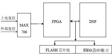

  记录系统中通信管理设备与显示设备的2 路422 数据由DSP 负责接收、分析、组织并转存至FLASH 芯片(使用3 片)中,其余9 路422 数据和4 路429 数据由FPGA 负责接收、组织并转存。FPGA 共有4 个FLASH 接口,除了接口4 控制4 片FLASH 之外,每个接口控制3片FLASH。图 1 是 系统的原理框图。
  图 2 复位电路示意图
