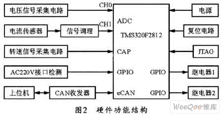

1 系统总体设计
实际系统通常有多路负载,为研究方便,在此以单路来进行讨论。其系统组成如图1所示。其中电源管理器是该供电系统的控制核心,包括DSP处理器、CAN接口、电流及电压检测电路等。系统上电后,即可对蓄电池的电压和电流进行不间断监控。混合充电器可接受直流或交流供电输入,其中:直流来自车辆发电机组,当电源管理器检测到车辆发电机的转速信号高于某一设定值时,即接通继电器l实现直流供电,反之则断开;交流供电来自市电220 V,当电源管理器检测到市电接入时,将断开继电器1以实现交流优先供电。继电器2作为系统中的控制元件,可在电流传感器检测到系统过流时马上断开。上位机与电源管理器之间可通过CAN进行通信。系统上电后,可由电源管理器向上位机发送电压、电流信号的采集信息,同时,电源管理器可接收来自上位机的指令信息。

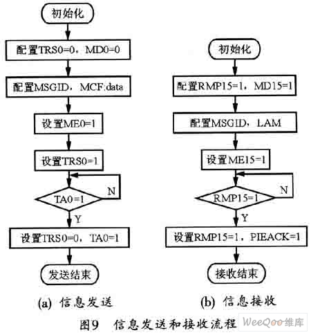

3.2 CAN通信设计
TMS320F2812数字信号处理器所集成的增强型CAN控制器通信接口与CAN2.0B协议完全兼容,其32个可以独立配置的邮箱及其时间标志特性有力地保证了电磁噪声环境下与其他控制器的串口通信能力。
设计中,配置邮箱0为查询方式发送,邮箱16为中断方式接收,数据采用标准数据帧(11位ID)格式,相应的信息发送和接收流程如图9所示。当配置为发送时,设置相应邮箱的传送请求标志(TRS)为1启动发送,当相应邮箱的传送应答标志(TA)置位时表明发送数据成功,清除应答标志TA等待下一次发送;对于接收邮箱,每个邮箱成功接收到信息后,邮箱的接收数据悬挂寄存器(RMP)相应的位为l并初始化一个中断,读取数据后需要清除RMP位。
