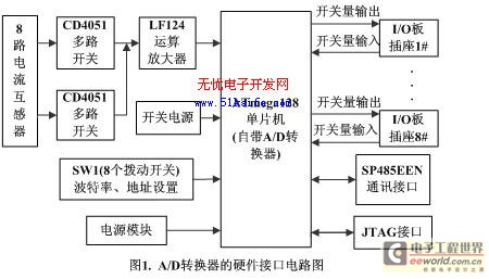

  以ATmega128单片机为核心的多回数据采集器的A/D转换器的硬件接口电框图如图1所示。ATmega128单片机的内部资源非常丰富,有128KB的闪速存储器可以编程,4K字节的SRAM和4K字节的EEPROM来存储变量,一般情况下,不需要扩展外部的ROM和RAM。
  系统的硬件制板主要分为一块CPU主控板和八块I/O接口板。CPU主控板主要包括八电流信号的采集模块、参数设置模块、电源模块、通讯接口模块及JTAG接口模块等。将八开关量的输入和输出单元分别制成八块I/O接口板,每块I/O接口板包括两个有源开关量信号和两个继电器触点输出信号。I/O接口板采用与CPU主控板可脱卸方式连接,主要优点在于实际使用时可灵活选配,方便实用,节省了硬件成本,且仪器出故障时便于维修更换。
  由于电力系统中要测量的常常是大电流,被测的电流需经过一级变压器后才能接入CPU主板,成为主板中电流互感器的模拟输入信号。模拟信号经过CD4051多开关,并由LF124四运算放大器将模拟电流小信号放大。每的最大输入电流允许为6A。放大后的模拟信号利用微处理器提供的内部ADC进行模数转换处理,并将10位转换结果放在ADC数据寄存器ADCH和ADCL中。在连续采样模式下,ADC连续取样,并不断更新ADC数据寄存器。本系统的关键技术在于八模拟信号共用同一个放大电,既可解决一致性问题,又可节约硬件成本。同时八模拟输入信号全部用模拟多开行隔离,避免信号之间的相互干扰。为了确保采集的速度,需ATmega128微处理器对八模拟信号进行连续高速巡回检测,并在模拟多开关切换时进行软件消抖。由于系统被测交流电流变化缓慢,在组成对模拟信号的自动巡回检测模块时,没有加入采样/保持器电。对八模拟信号还采用数字滤波和分段线性补偿等软件技术,增强抗干扰性,使信号采样保持在最佳线性状态,以测量的精确度。
