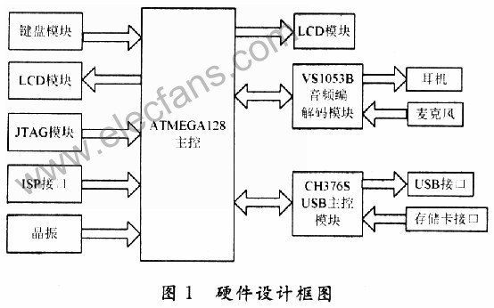

    该硬件系统主要由主控模块、智能扩展接口、音频编解码模块、液晶显示模块、键盘LED指示模块、JTAG/ISP/RS 232下载接口构成,逻辑连接图如图1所示。

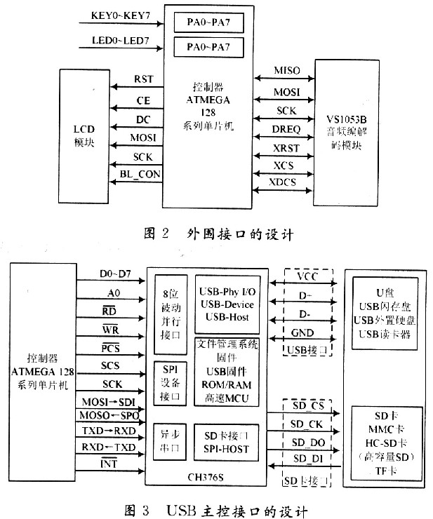

1.3.1 VSl053B及键盘和液晶显示接口设计

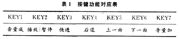

    KEYl~KEY7为系统的键盘控制单元对应功能如表1所示。LEDl~LED7对应按键指示灯,如按键KEYl被按下,则LEDl灯亮。外围接口如图2所示。
1.3.2 USB主控设备接口设计
    USB主控设备的接口设计如图3所示。

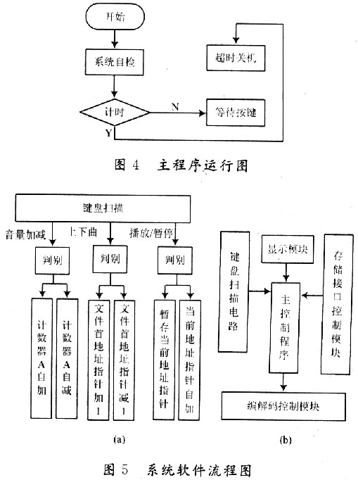

    系统软件设计主要包括主程序、中断控制子程序、键盘扫描子程序、LCD控制子程序、外围模块控制程序。主程序运行流程如图4所示,软件系统流程图如图5所示。

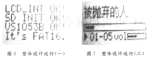

    整个设计运行如图6、图7所示。
