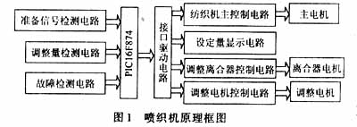

松紧度调整控制器是一个独立的控制部件,安装在纺织机的机身上,其控制系统由检测电路、输出控制电路、设定显示电路等几部分组成。控制器原理框图如图1所示。

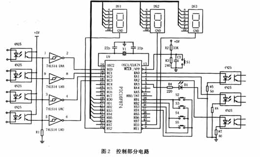

根据系统的功能,可靠控制是前提,精度是关键。硬件力求结构简单提高可靠性,而精度通过精密变速机构和检测电路保证。以下将对控制系统的微处理器(MCU)的选择及检测部分、控制部分、设定与显示部分的设计进行介绍。部分硬件电路如图2所示。

检测部分主要完成对调整离合器的状态、纺织机等检测,同时采用光电编码器提高了检测精度,为了保证MCU的安全,所有检测信号都通过光耦和MCU连接。其电路如图2所示。

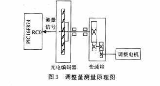

2.3 调整量设定与显示
为了提高调整精度,采取了以下措施:采用精密的齿轮减速机构;提高PIC16F74工作频率为20 MHz,一条指令执行时间只有1μs,从而提高了调整精度。如图3所示。显示电路用于显示设定调整量。单片机的RD0~RD6作为数码管段选信号, RE0~RE2作为数码管片选信号,DS1用于显示正转、反转、正反转和反正转;DS2,DS3显示设定的调整量。具体调整量通过S1,S2,S3,S4 按键设定来实现。
2.4 控制电路
本系统完成的控制有主电机锁定、离合电机、调整电机。分别由单片机I/O端口RA0,RA1,RA2和RA3输出控制。为了保证单片机的安全,所有输出的控制信号经过光耦隔离、三极管放大驱动控制继电器和场效应管,使纺织机达到快速可靠的控制,以保证调整精度。

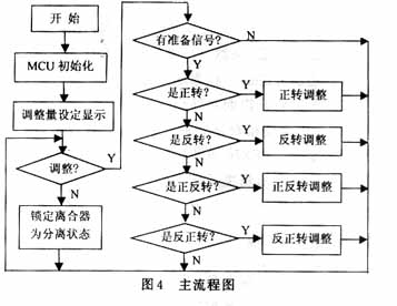

在软件设计中,采用模块化结构。整个程序由主程序及各个功能子程序、中断服务程序组成。系统软件流程图如图4所示,主要包括初始化调整量设定、显示,检测控制离合器的工作状态,调整电机工作状态控制。
