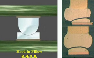

虛焊的主要原因可能是因為燈蕊虹吸現象或是不潤濕所造成。燈蕊虹吸現象可以參照燈蕊虹吸現象的解決方法。如果是不潤濕的問題,也就是枕頭效應,這種現象是零件腳已經浸入焊料中,但並未形成真正的共金或潤濕,這個問題通常可以利用減少氧化來改善,可以參考潤濕不良的解決方法。
