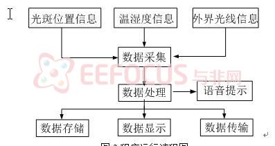

          如图3所示,系统首先采集三个重要信息:光斑位置、温湿度和外界光强度。根据相应的数据算发,消除温湿度和外界光强都光斑位置的影响。如果超过设定的阈值,采用板上的高保真语音进行语音提示。处理后的数据由SD卡数据存储、LCD液晶显示和以太网数据传输。
          3.4 系统软件流程
        图3程序运行流程图

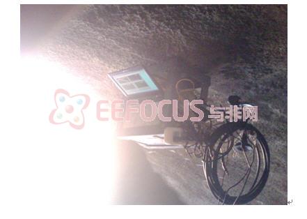

          图4是我们前期采用笔记本显示和处理数据,整个系统庞大。预先采用AVR开发套件,完成相应模块的驱动和设计,小型化、实用化,应用到实际的工程项目当中。
        图4实际安装效果
